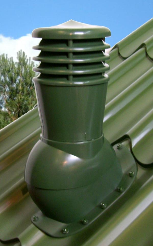

В результате конденсации водяных паров в холодное время года на нижнем слое кровельного покрытия образуется иней или наледь, которые непроницаемы для водяных паров (конденсация будет происходить также в верхнем слое утеплителя, на стропилах и подкровельной пленке).
Устойчивыми к воздействию диффузии конструкциями являются хорошо вентилируемые скатные кровли. На паронепроницаемых слоях скапливается влага из конструкции и происходит выпадение конденсата. Влага отрицательно воздействует как на деревянные, так и на металлические элементы конструкции крыши. При переизбытке она начинает стекать во внутренние помещения, образуя протечки на потолке. К наиболее неприятным последствиям приводит накопление влаги в теплоизоляционном материале, что резко снижает его свойства. Чтобы исключить разрушительные воздействия влаги, необходимо максимально предотвратить ее попадание в кровельную систему или самообразование в кровельной системе. Однако полностью защитить конструкцию от воздействия влажности невозможно, но обеспечив хорошую вентиляцию подкровельного пространства, мы однозначно хорошо защищаем всю кровлю в целом, начиная от конструкции из древесины и заканчивая сроком службы кровли в целом.
